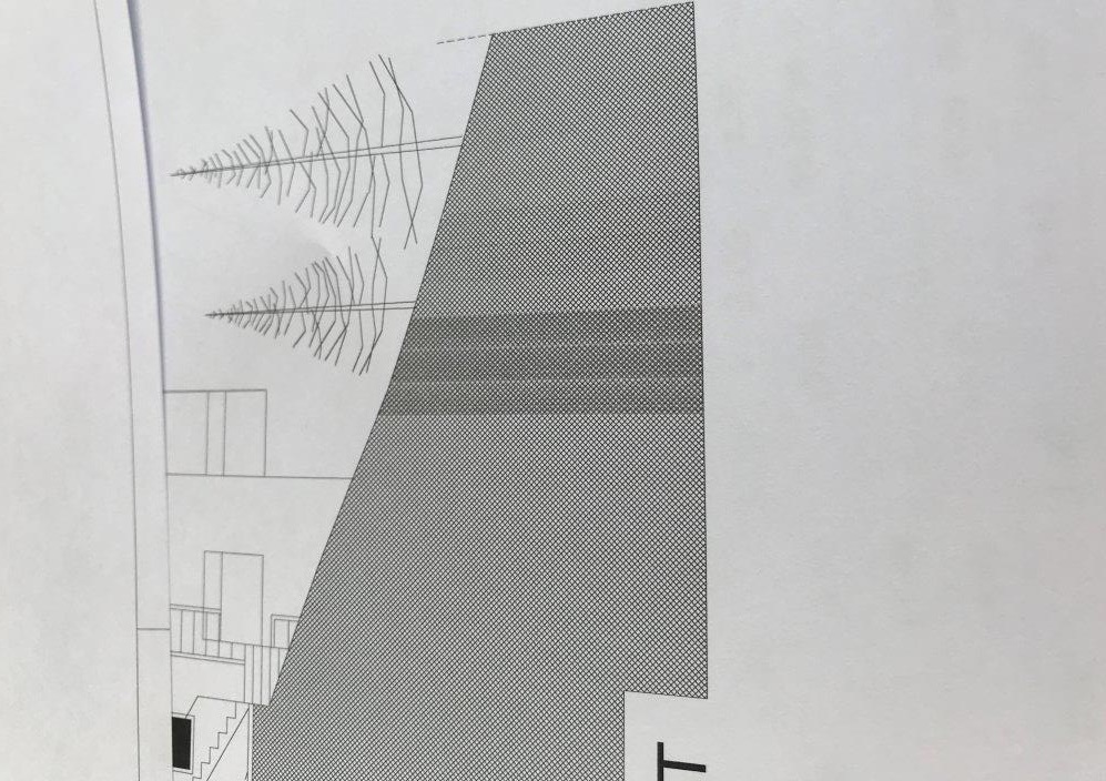

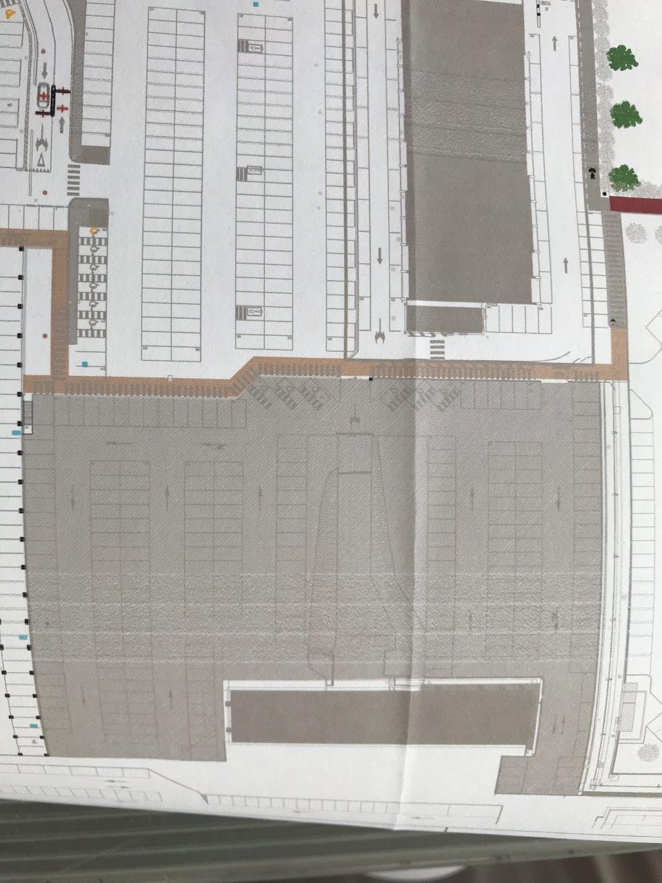

Buongiorno, vorrei risolvere il seguente problema che affligge da tempo la mia stampante multifunzione DesignJet T2300.
Voglio sottolineare subito che succede occasionalmente. Si possono ottenere diverse stampe perfette e poi questo problema di sovrapposizione o allungamento della stampa inizia a presentarsi in determinati momenti.
Allego le foto per aiutarvi a capire il problema. Se si trattasse di un problema con la rotella di avanzamento carta o di uno sforzo nello srotolamento del rotolo di carta, si presenterebbe quasi costantemente, invece di presentarsi a distanza di metri o di presentarsi più volte in un singolo metro.
Abbiamo anche pulito il rullo di pietra che fa avanzare la carta, ma senza migliorare il problema che si verifica in modo casuale.
