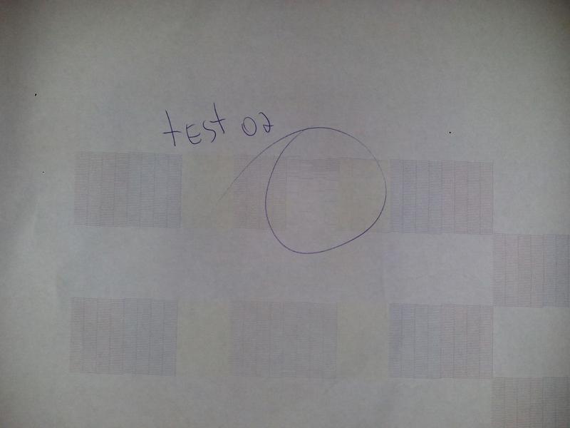

Boa noite, cavalheiros . Anexado empate teste de imagem que estou em apuros apenas uma tubeira que não deixa de tinta. - Eu fiz o procedimento sangramento cabeça precionand o amortecedor, alguns dias, mas decidiu agora nem mesmo fazer o procedimento falhou. - Eu fiz a inversão de bonés e amortecedor e só fallha fica desta forma como uma imagem. Alguém teve este problema e tem uma solução? Nota: O equipamento é novo.

It is nozzle clogged, you can try push clear solution to this color nozzles with syringe.

problem solved
Good morning Brent ,
Thanks for the feedback,
Last week I had technical support, where he fixed the problem. Without an exact answer to the problem may be two options, either batch of ink and other problems which would be more obvious in the low temperature room.
It is now running 100 % with a more accurate control in temperature and humidity .: Sorriso:
