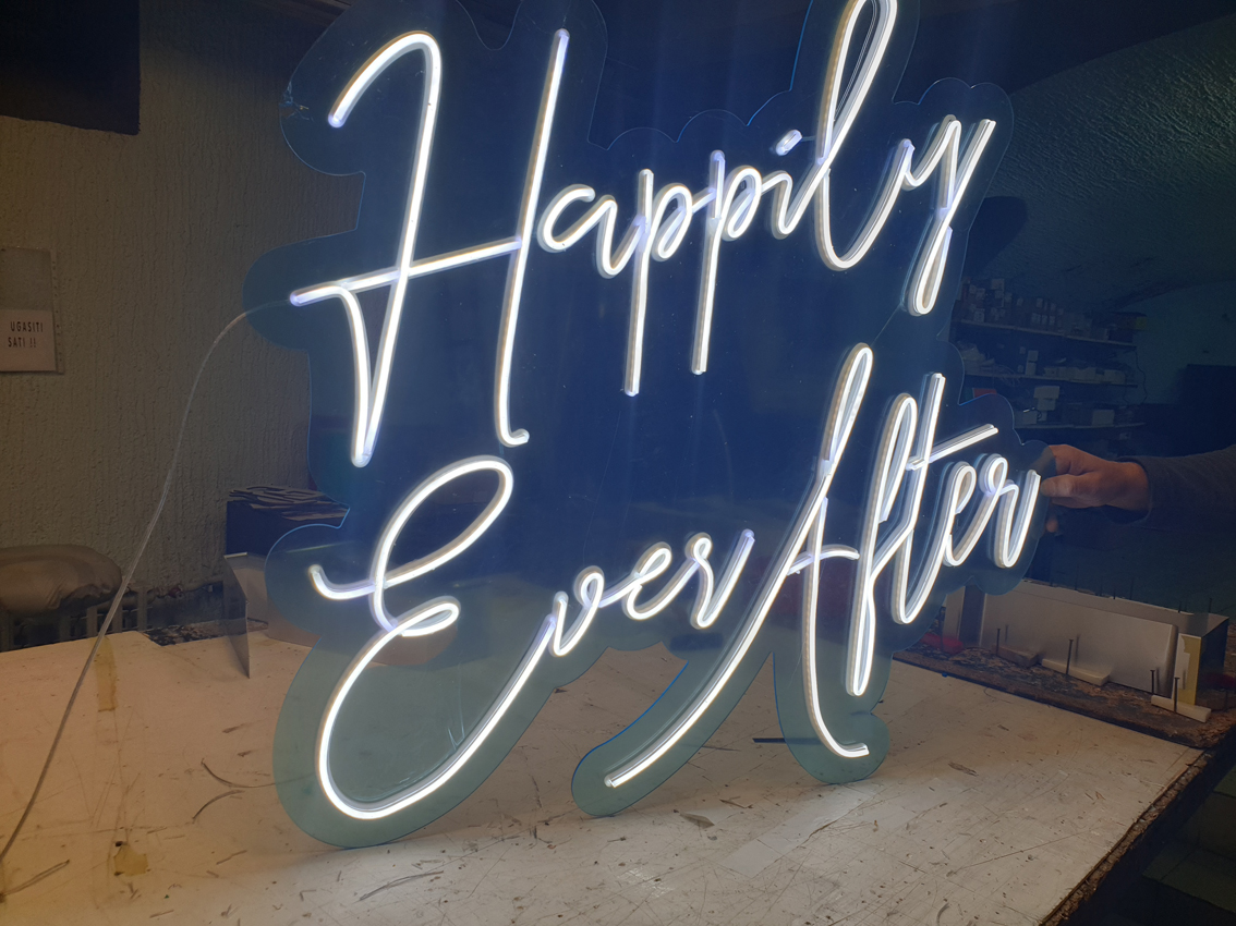

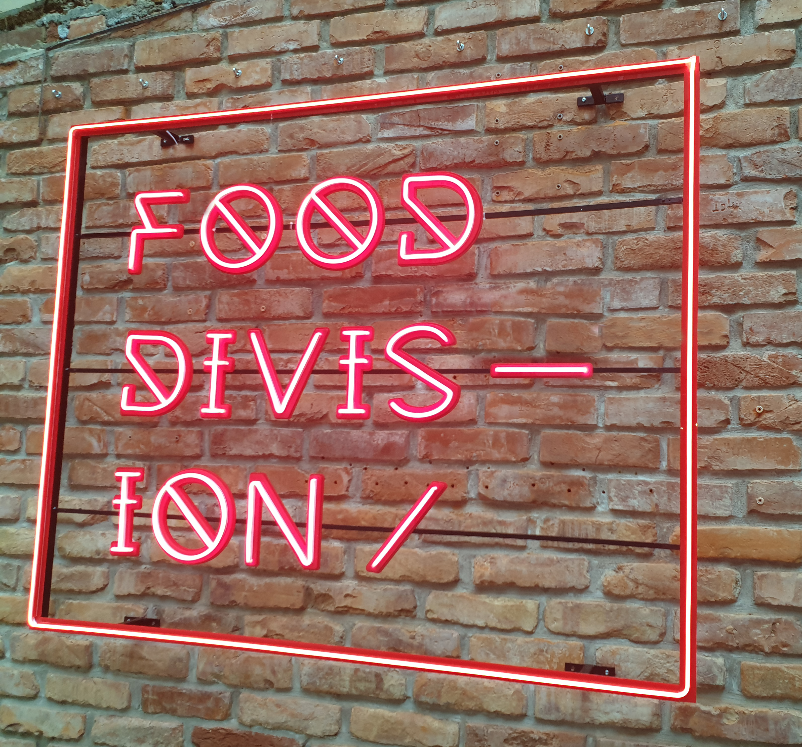

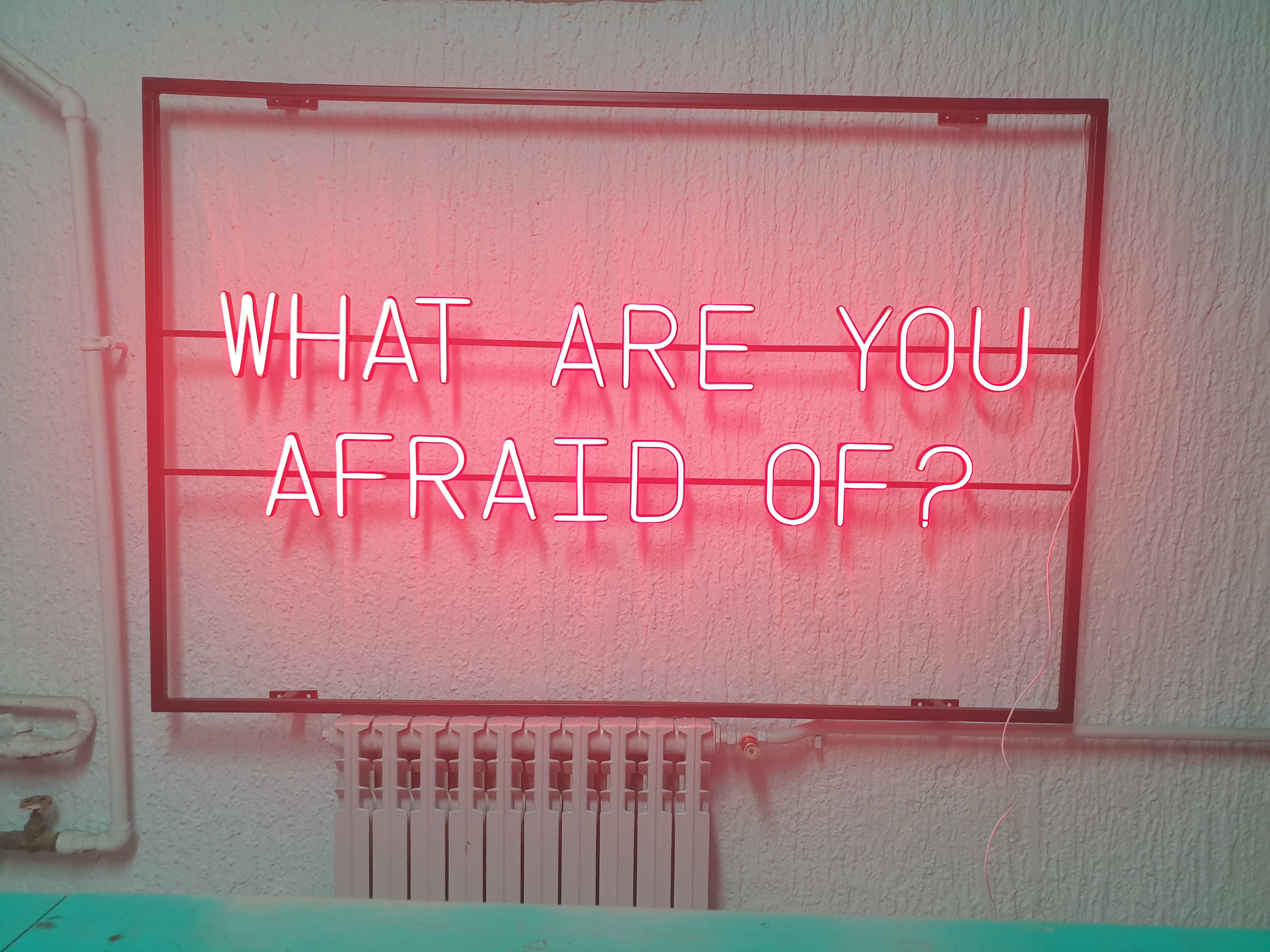

Ovo su primjeri, vrlo je jednostavno raditi s neonskim cijevima sa fleksibilnim LED vodilicama.. Koristi plexiglas ili forex, urezati konturu , debljinu kolika je i po njima oblikovati
nreklam
Mogu vam ponuditi pomoć u izradi, način rada je jednostavan.
Prvo je najbolje napraviti oblik pleksiglasa za udove, forex.
Slijedite ovaj oblik oblika i može se skratiti svaka 3 cm
