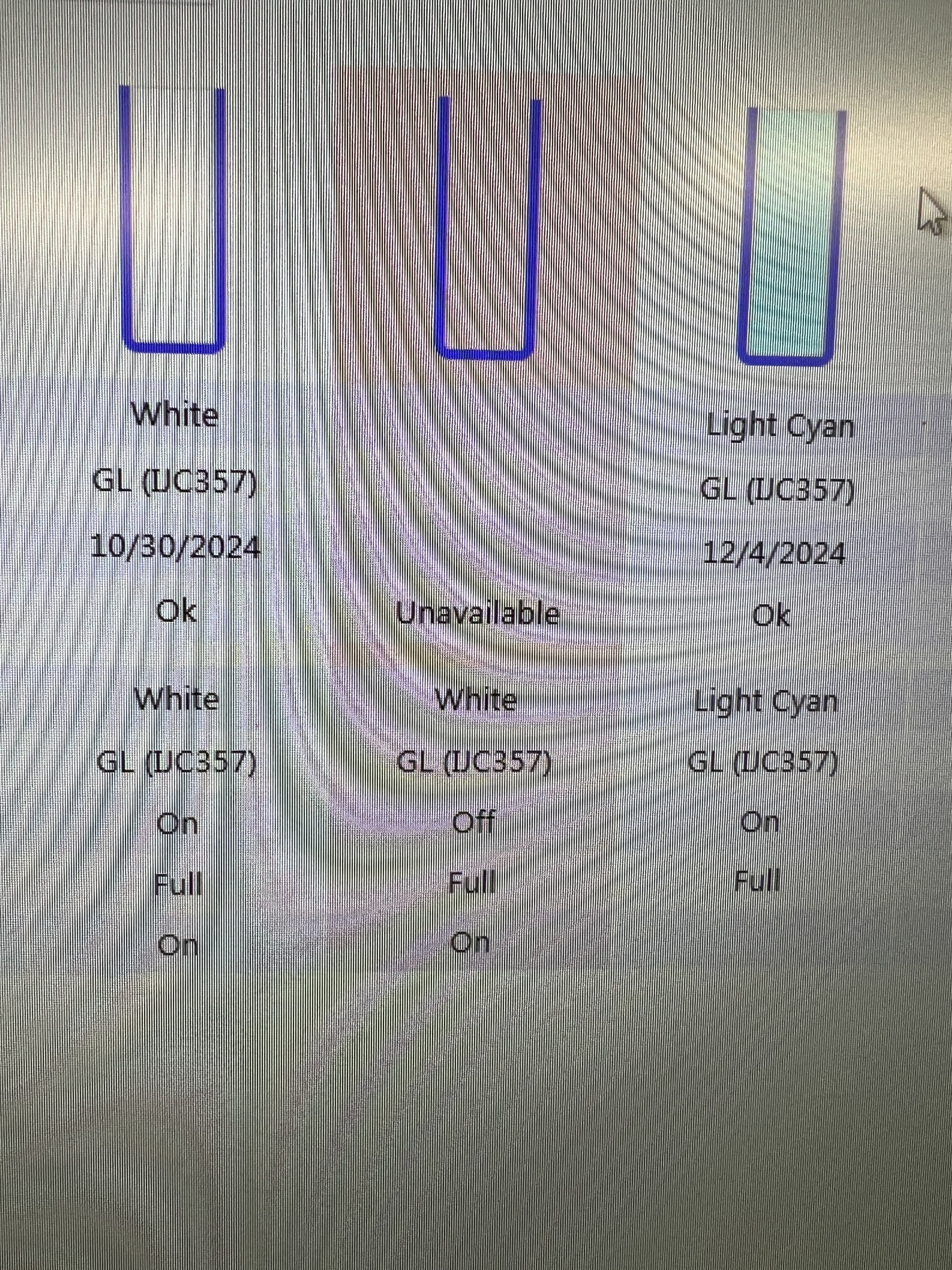

Witam, mam problem z Canonem Arizona 1380 XT
w sytuacjach losowych pojawia się błąd statusu torby. Torba niedostępna. Muszę wyjąć torbę, odczekać, przymocować i na kilka godzin jest ok. Zmieniłem też torby w niektórych miejscach i nadal działa z tym. Ktoś pomoże?

Sprawdź płytkę zczytującą RFID z worków, być może ona gubi zasilanie albo po prostu czytnik na tym kanale jest uszkodzony. Być może też odległość między płytką a opakowaniem jest zbyt duża, czy jak dociskasz płytkę, system wykrywa opakowanie? Próbowałeś zamieniać miejscami płytki czytników między lewą i prawą stroną?
rom3o
I swapped the bags. I cannot swap the reader boards because it is an integrated circuit and one board.
