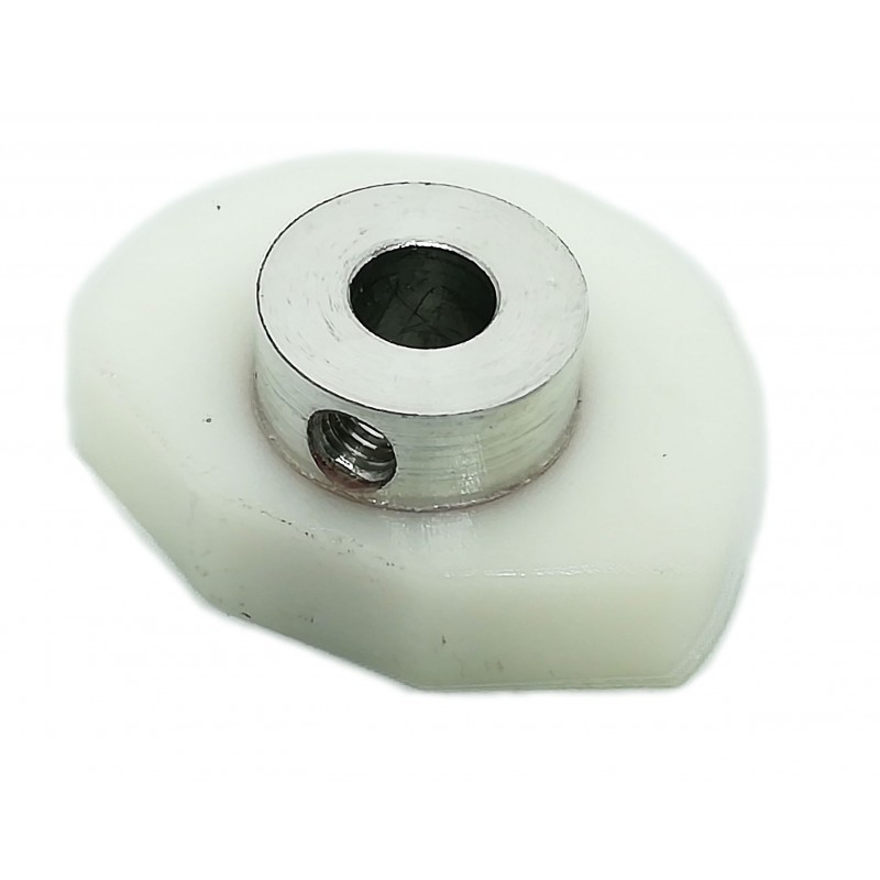

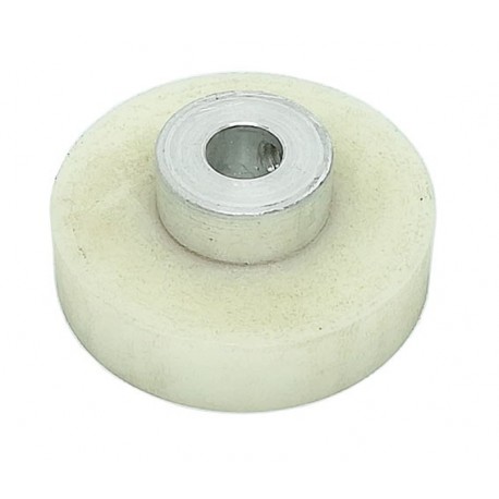

mpsinformatica
In un altro post qui sul forum, c'è una persona che li ha tagliati con la CO2.
Sto cercando di crearli in un'azienda che ricostruisce la gomma.
Ma ci sono due ruote smussate e due ruote rotonde.
