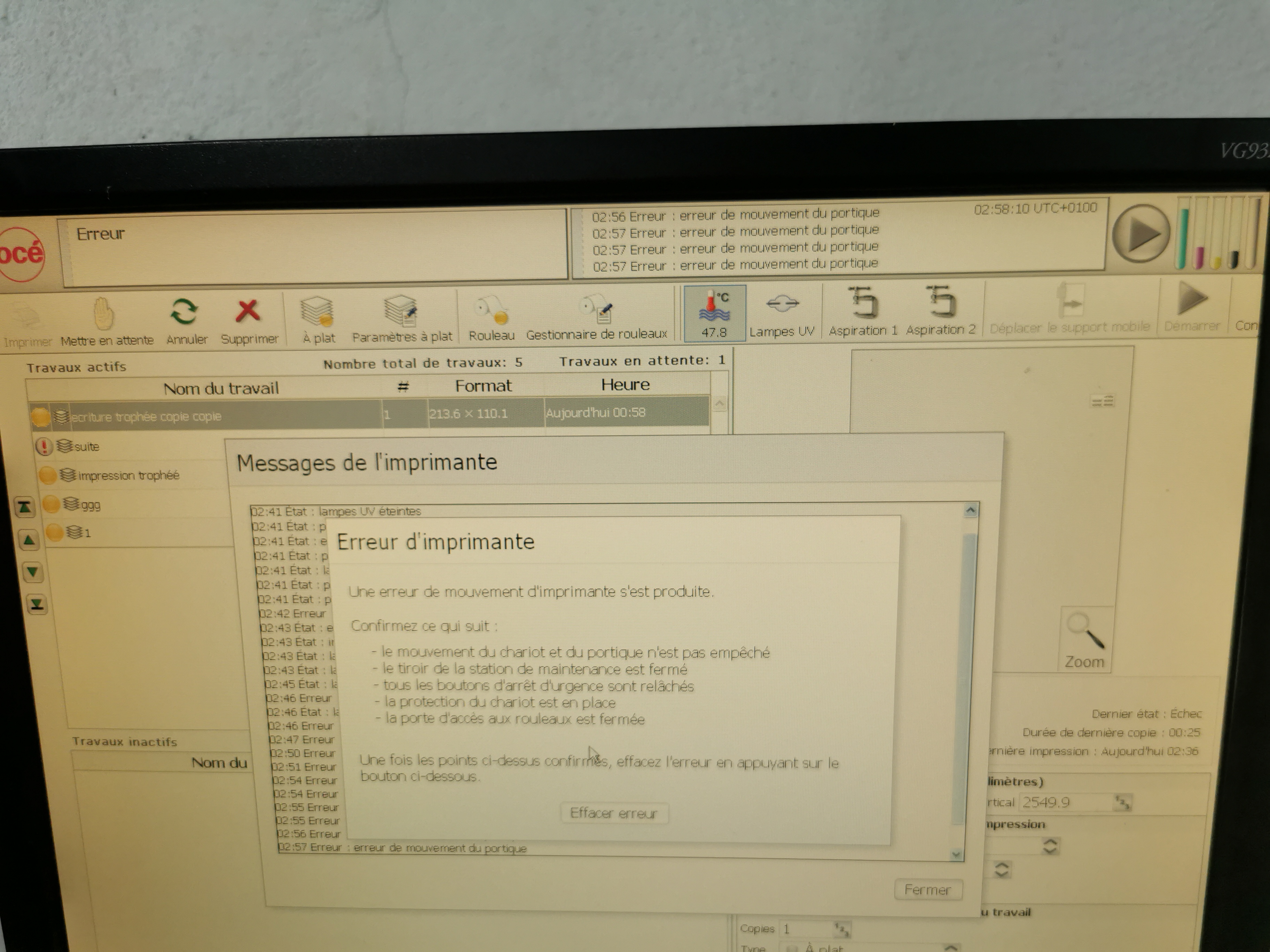

Au départ du problème la machine s'arrêtait au cour de chaque impression.
- A chaque fois qu'on lance l'impression après quelques passages du char on attend un petit bruit avant comme s'il y'a quelque chose qui empêche le portique d'avancer, du coup la machine affiche le message d'erreur du portique à l'ecran . Et quand tu annules le message, le portique revient à sa position initiale.
- Mais Au jour d'aujourd'hui le portique n'arrive même plus à s'initialiser à chaque allumage de l'imprimante et quand la machine veut s'initialiser c'est à dire aller en arrière et revenir à sa position initiale , c'est en ce moment qu'un petit bruit déclenche et le message d'erreur s'affiche. Ce qui fait maintenant on arrive plus à lancer aucune impression.
NB : le mouvement du chariot selon l'axe Z s'exécute sans problème mais c'est plutôt le mouvement du portique au niveau de Y qui déclenche un petit bruit au niveau du côté droit ce qui empêche la machine poursuive son initialisation.

lut Tout le monde, qui pourra m'aider sur ma oce Arizona 360GT, depuis un certain temps l'axe Z du portique n'arrive pas à s'initialiser, l'imprimante affiche « erreur de l'axe Z », j' J'ai acheté deux nouveaux moteurs pour les remplacer mais toujours le même problème, j'ai changé également les capteurs, le câble firewire et même la grande carte où les nappes des données sont connectées sans oublier le connecteur qui relie le moteur et le chariot mais toujours le même problème. Après tout cela, On m'avait conseillé d'équilibrer les deux moteurs mais je ne sais pas comment faire, qui pourra m'aider, ou qui a une suggestion à mon problème Voici quelques tests en pièce jointe. Merci pour votre attention
Une dernière question, comment génère t’on un journal ?
AlsEU
After the Z-axis motor replacement, you have to check the level and, if required, relevel the carriage. In theory, during the initialization, the carriage should be levelled, but very often, it isn't if there is a problem with one of the motors. Encoders installed on each motor should show similar values, if the difference is too big, the printer's firmware will stop the movement to protect the printer.
Logs are generated from the maintenance menu, search there.
